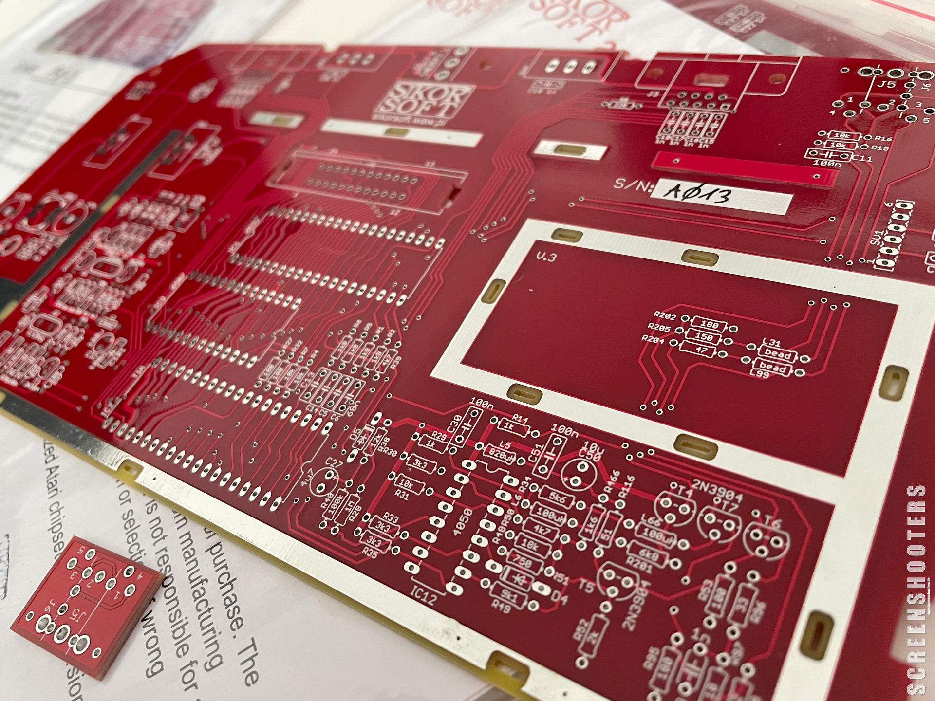

Neue Hauptplatine (AV) für 2600jr
Nach einem langen Kampf mit X-angel und meinem Gejammer ist ein neues Board entstanden - ein PAL-Ersatz für das 2600jr. Die Hauptänderung besteht darin, den Modulator zu entfernen, einige Komponenten zu verbessern und alles in das Standard 2600jr-Gehäuse (und Ersatzgeräte in dieser Form) einzupassen. Der AV-Ausgang kann über eine AV-Buchse (auf einer speziellen Platine, wie auf den Bildern) erfolgen - dann paßt er in das Antennenloch, oder über einen DIN5-Stecker (kleiner Atari-Standard - erfordert das Bohren eines größeren Lochs). Alternativ können Sie auf der Grundlage von Teigterboard eine eigene Standardsteckdose herstellen.

Sieht sehr gut aus! Bin auf der Website gewesen, die auf dem PCB zu lesen ist, fand dort aber noch keine Bestelloption. Ab wann wird das Board denn zu haben sein?
Boris schrieb: Sieht sehr gut aus! Bin auf der Website gewesen, die auf dem PCB zu lesen ist, fand dort aber noch keine Bestelloption. Ab wann wird das Board denn zu haben sein?
Hi Boris,
das PCB kriegst Du direkt bei ihm (Sikor):
https://atariage.com/forums/topic/327626-new-av-2600jr-pal-pcb-soon/?do=findComment&comment=4984934
"Price: 18 EUR / US $21 plus shiping cost. PAL only."
Einfach ihm eine PM auf AA schicken...

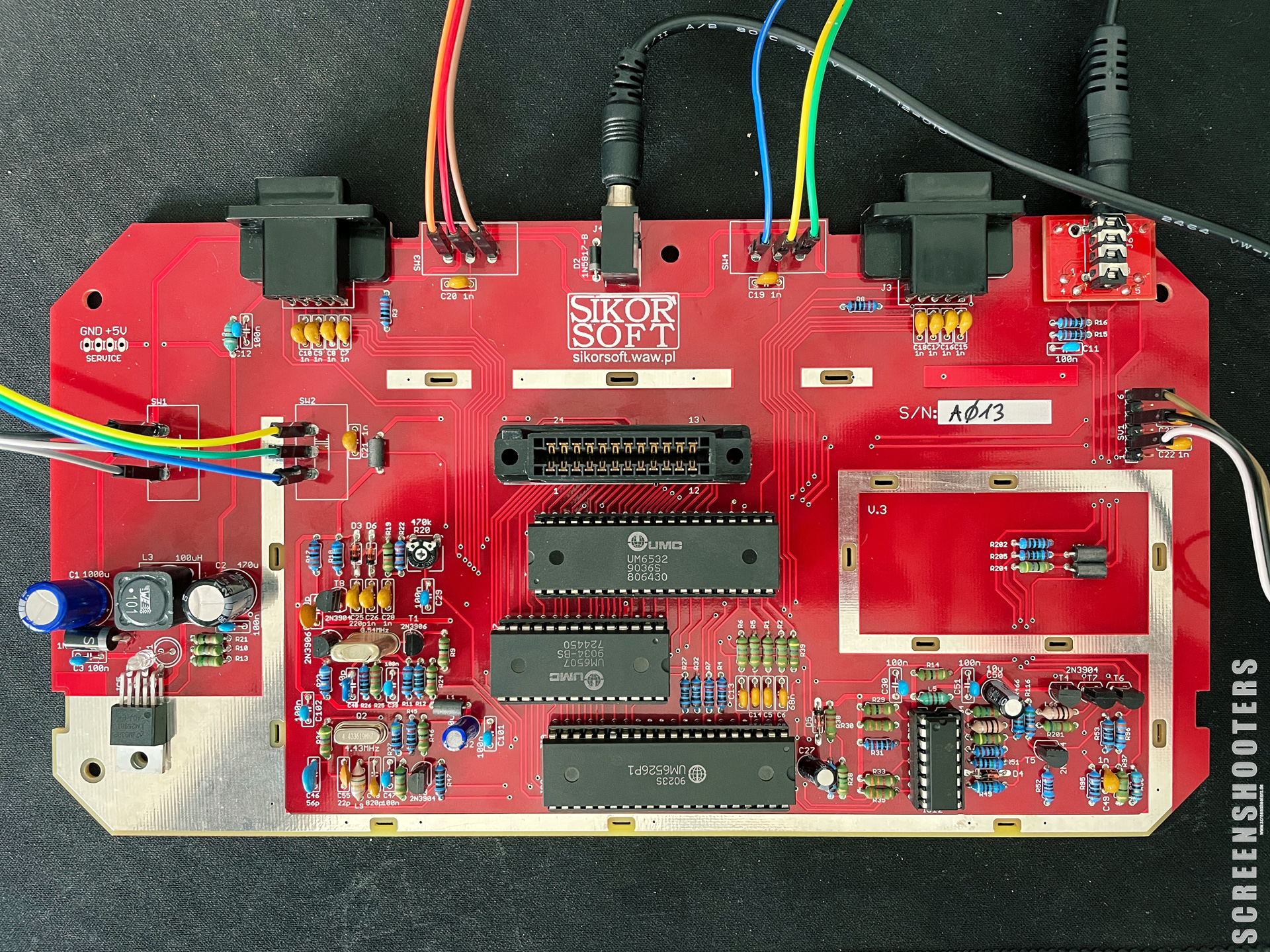

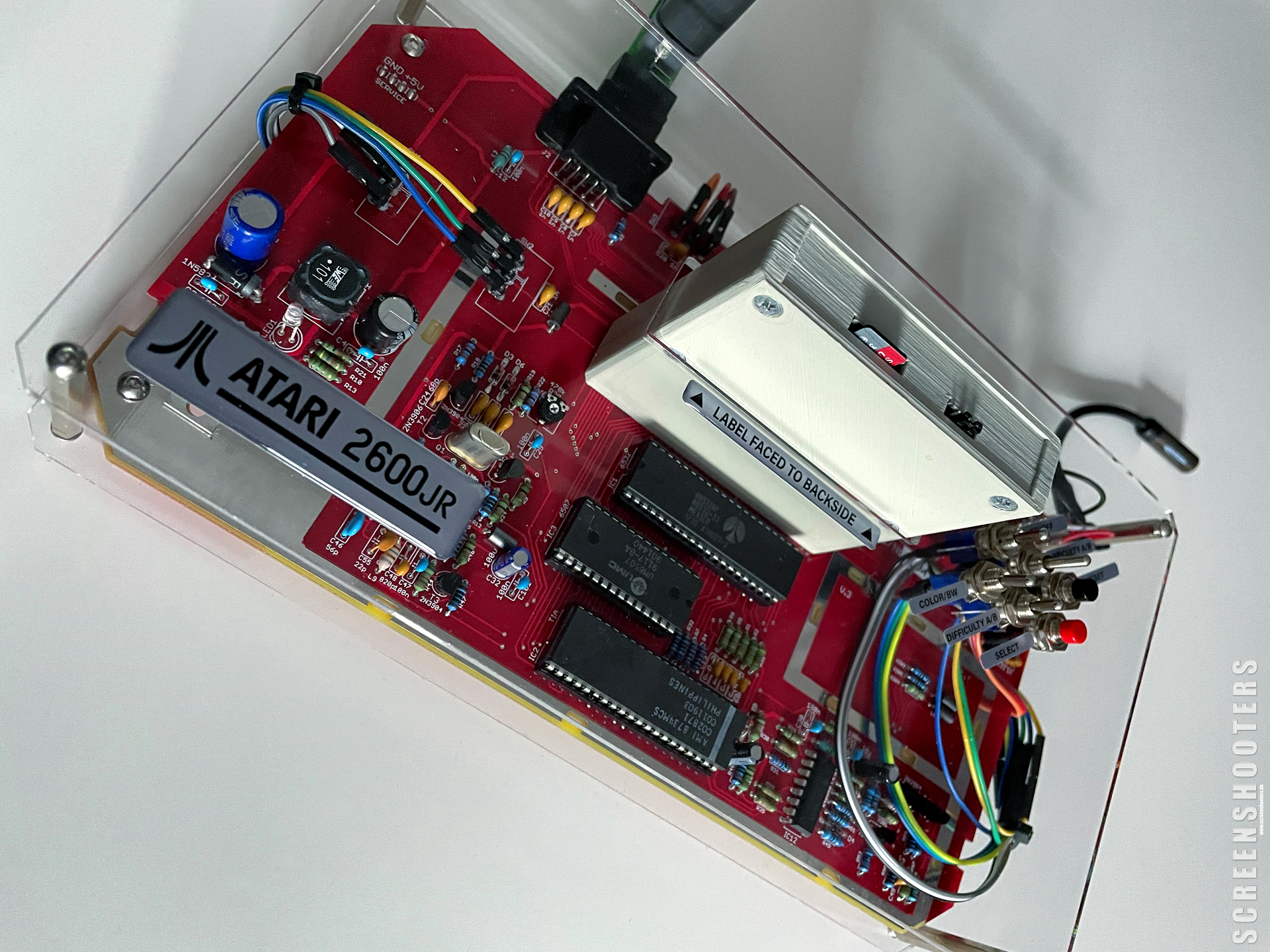

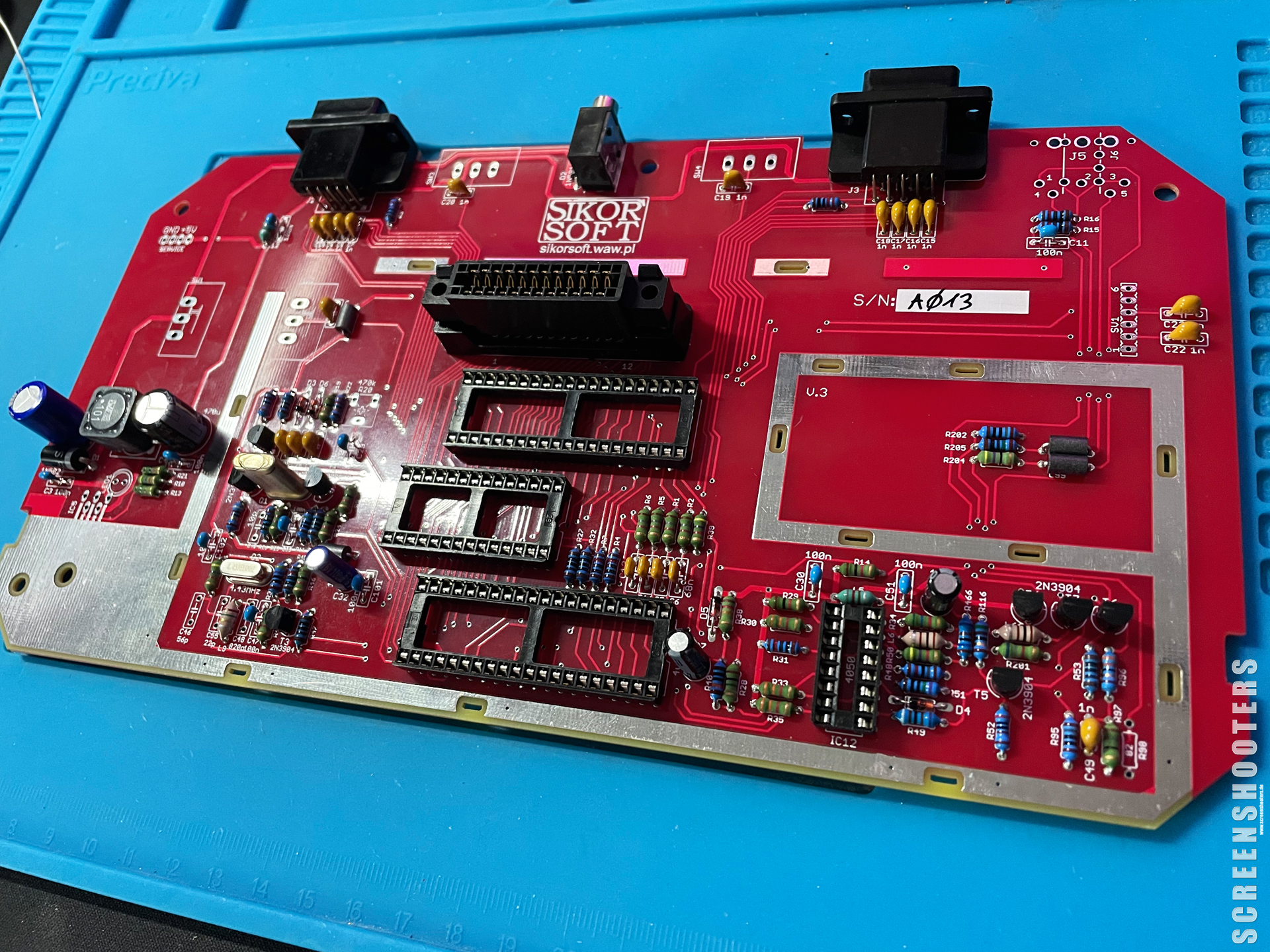

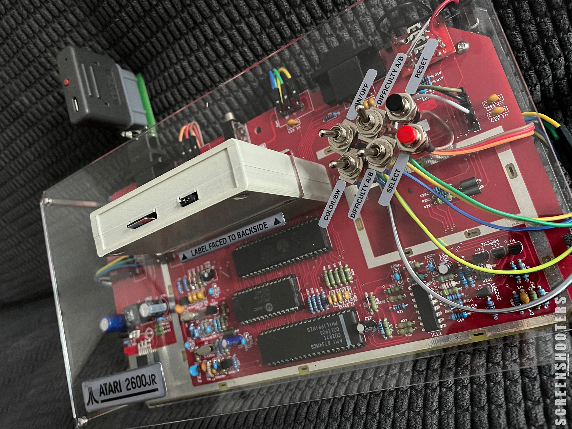

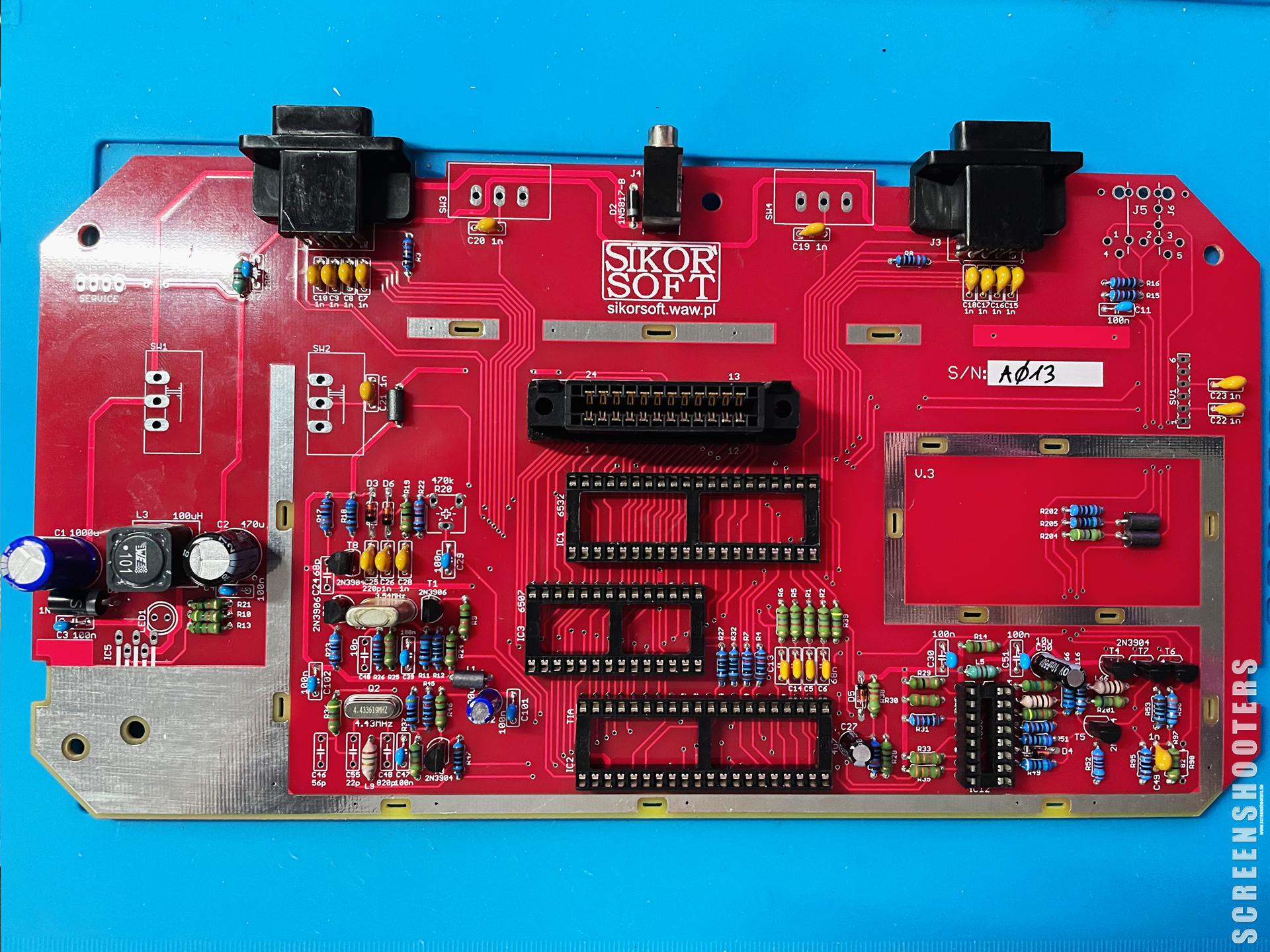

Mein aktueller Stand: Atari_49_2600jr_Replica_03.jpg

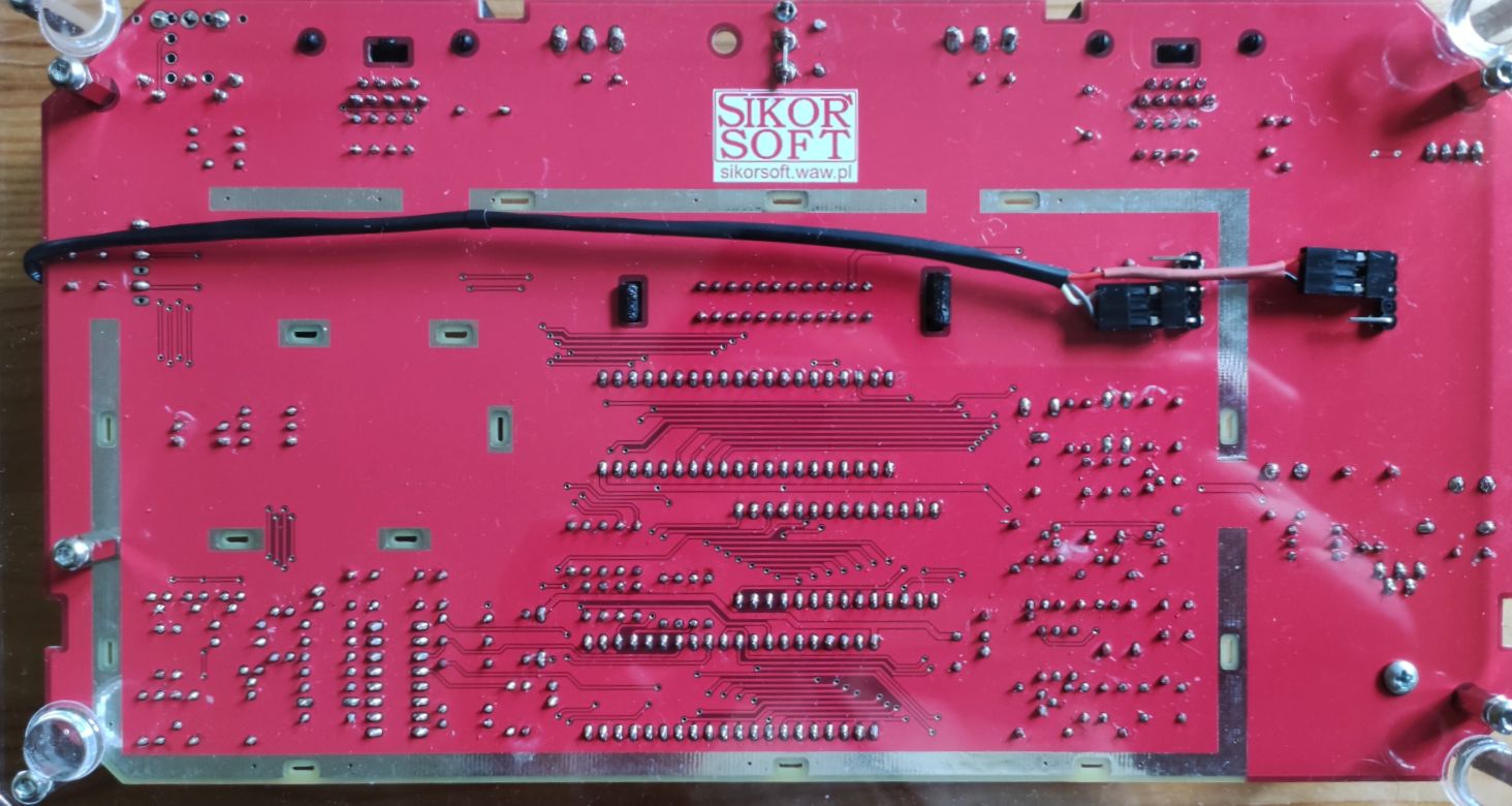

Direkt eine Anmerkung für alle die das Board nachbauen: - die Joystick-Ports passen nicht 100% man muß die Führungs"nasen" links/rechts an der Innenseite etwas dünner feilen - im Board sind die Öffnungen für die Schalter rund, die Originalen haben eckige Stifte... das paßt so gerade eben (bis knapp evtl. nicht) - der neue Videoausgang benötigt diese Buchse (hoffe zumindest das es die richtige ist) : https://de.aliexpress.com/item/4000661858462.html (hab da ein paar bestellt, da wären sicherlich hinterher 1-2 über...)

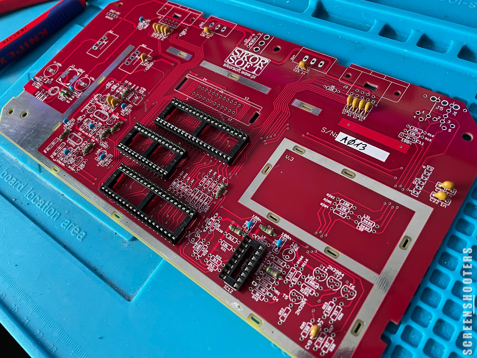

Meine Platine ist heute eingetroffen und ein Spender 2600 hab ich auch. Hast du zufällig eine Bauteileliste für das Board?
Leider muß man sich mitunter durch verschiedene Shops quälen, einige Teile scheinen eher untypisch zu sein
Im Anhang ist ein PDF was die meisten Teile aufgeführt hat (danke auch nochmal an Knax (nicht hier im Forum), der die erste Version der Liste überarbeitet und ergänzt hat).
Den Großteil der Teile bekommst du bei Reichelt: https://www.reichelt.de/my/1964769
aber leider nicht alle, zur Klinkenbuchse habe ich weiter oben ja schon den Link gegeben - zu den anderen müßte ich nochmal kramen ob ich die Links noch habe, das war eine gemeinsame Beschaffungsaktion mit jmd. zusammen, da haben wir untereinander Teile "getauscht".
Klasse, vielen dank für die Liste. Damit kann ich definitiv loslegen. Bin das mit exotischen Bauteilen gewohnt. Habe bereits Remakeplatinen für den XL und XE bestückt und da ist auch nicht alles so einfach bei Reichelt zu bekommen ...
Olix schrieb: Meine Platine ist heute eingetroffen und ein Spender 2600 hab ich auch. Hast du zufällig eine Bauteileliste für das Board?

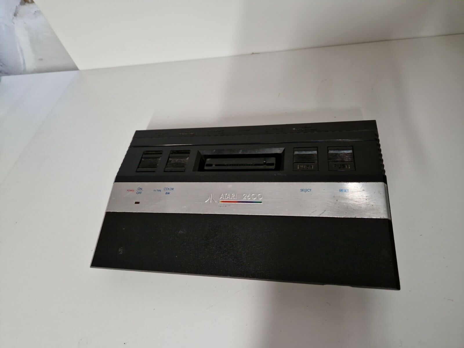

Tatsächlich habe ich von der Spenderkonsole am Ende nur die Strombuchse, die ICs, die Joystickports und die beiden Quarze genommen - die Schalter habe ich zwar schon ausgebaut aber ich plane die nicht am neuen Port zu verwenden, weil ich ja das ganze nicht im Seriengehäuse einbauen will.
Diese Teile habe ich in der Bucht gekauft: CMOS 4050 - https://www.ebay.de/itm/310241418905 Cartridge Slot (dafür habe ich den alten ausgebaut und die Kunststoffklammer/Halterung für den Slot übernommen) : https://www.ebay.de/itm/203530875580

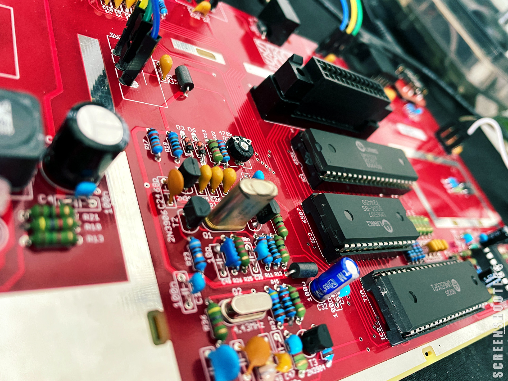

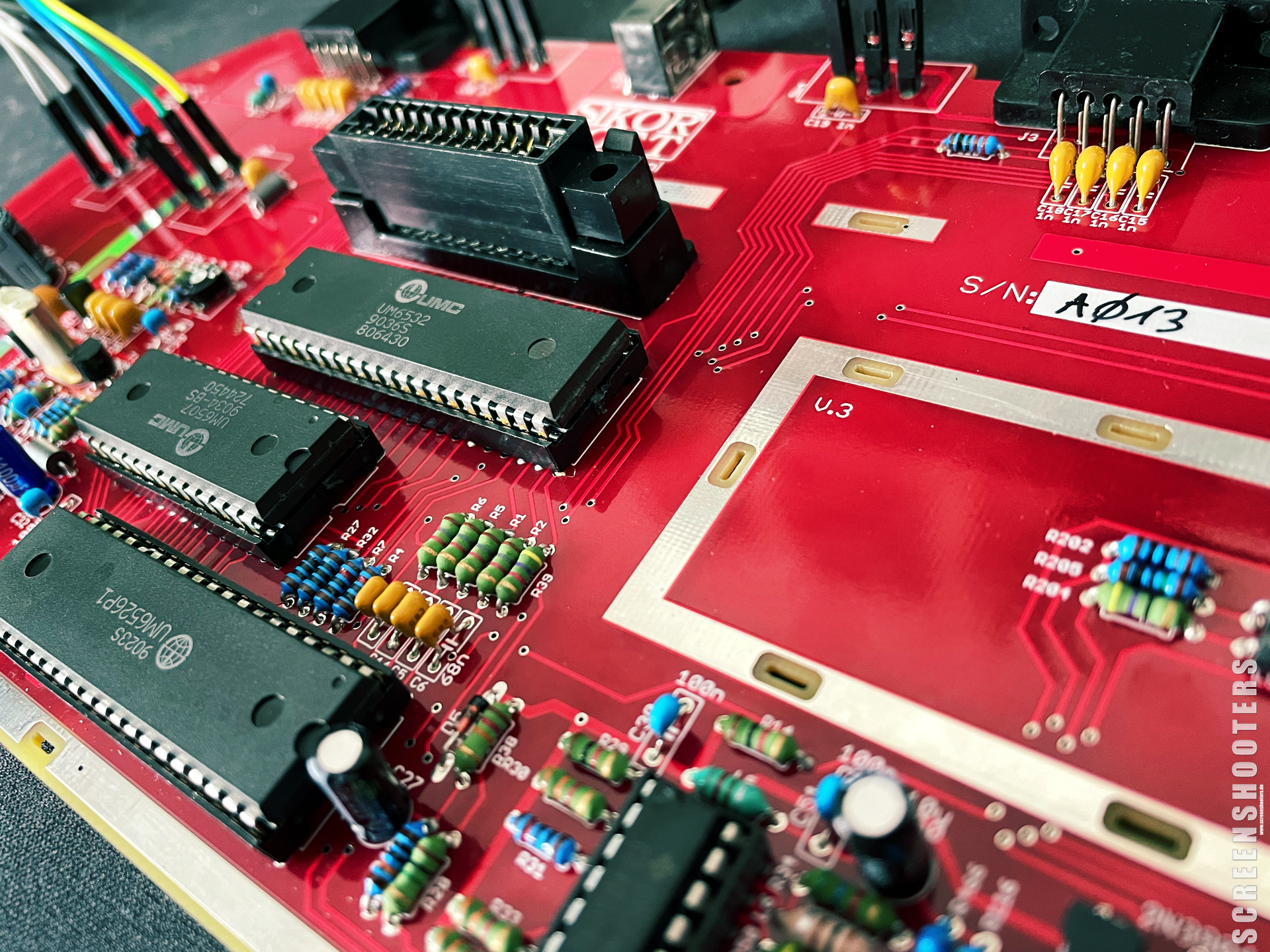

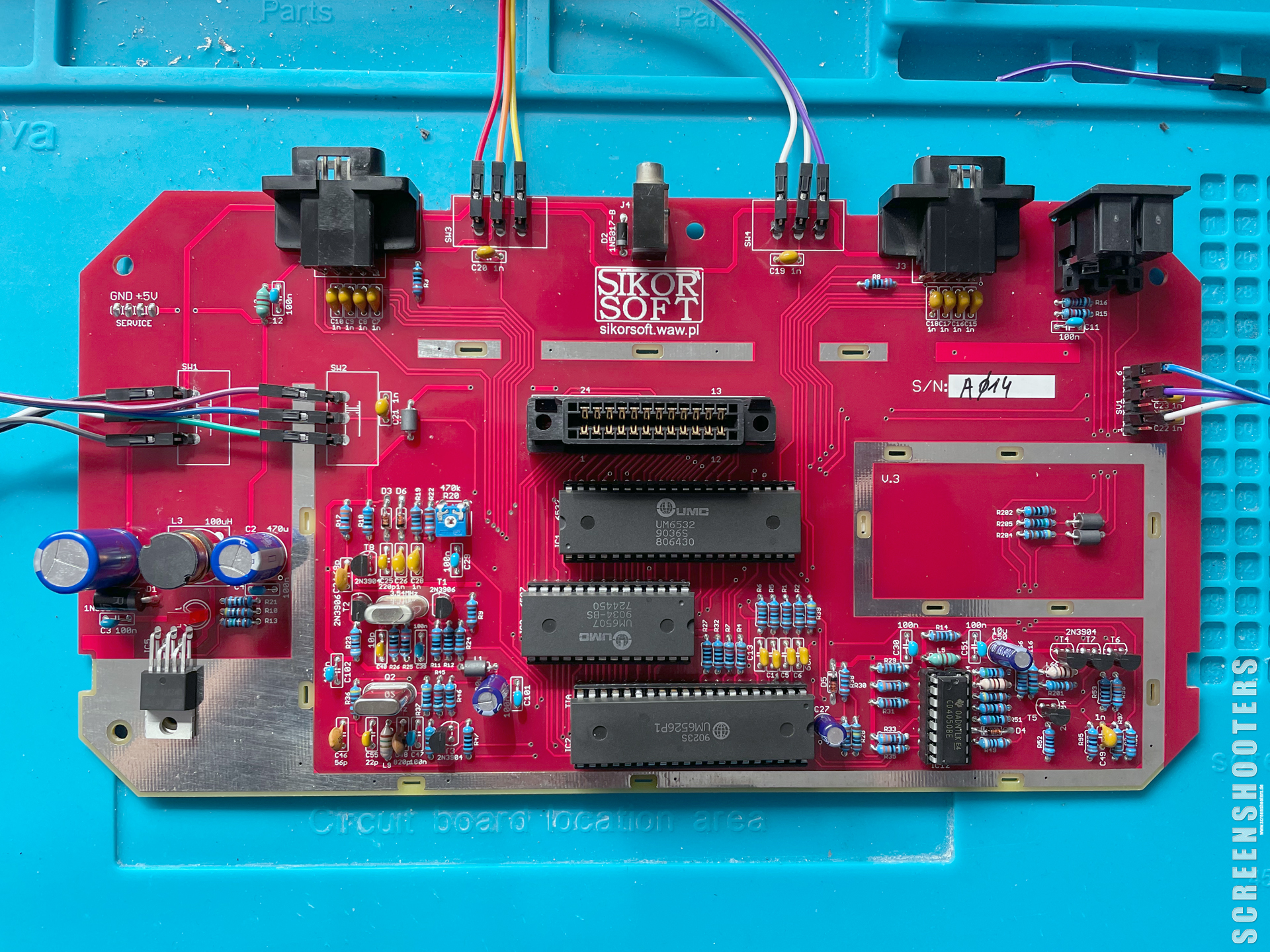

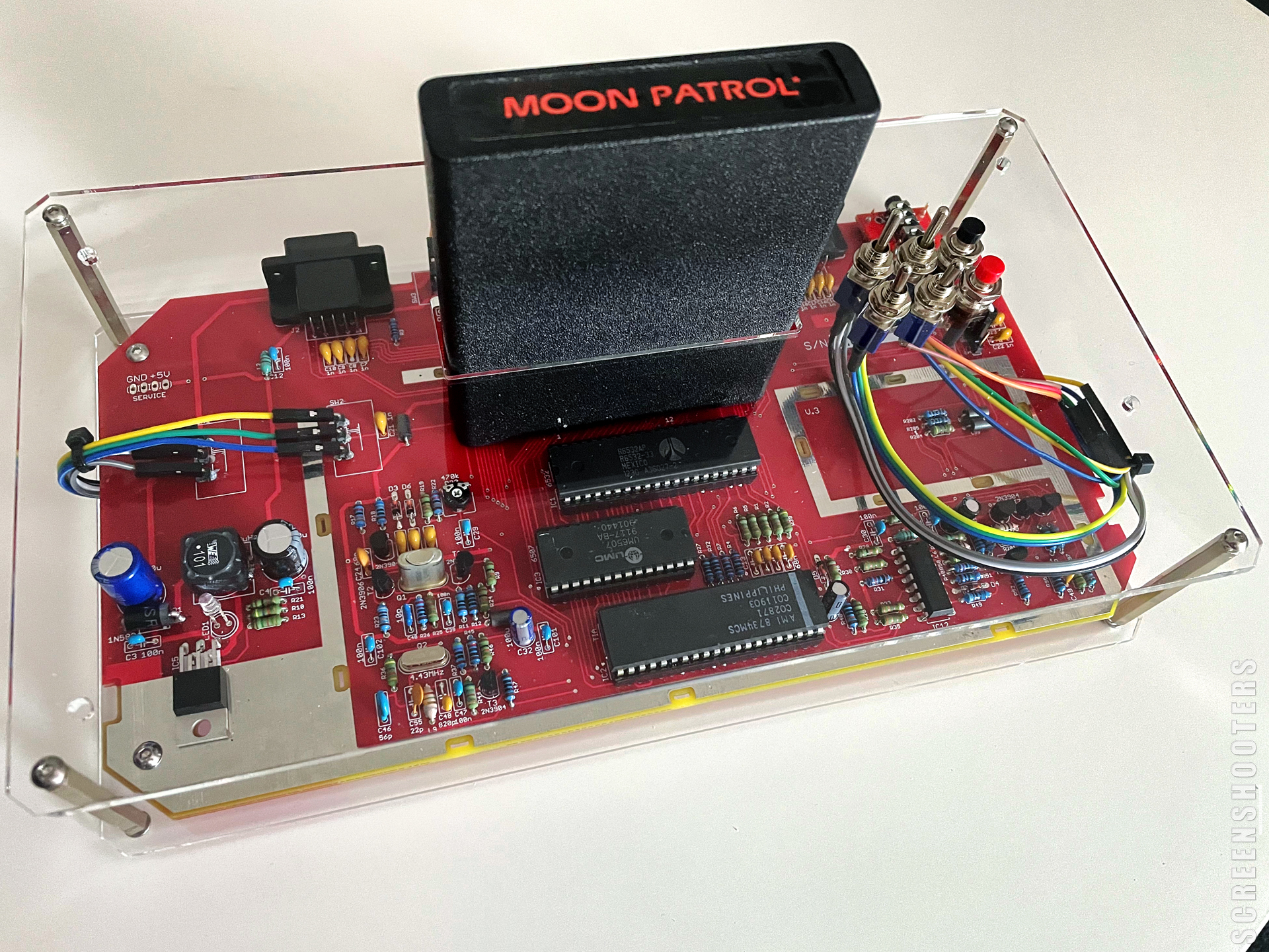

Soooo, mein Board ist fertig und lebt.
Dabei bin ich aber nun über eine Sache gestolpert - ich hatte mir den 6532 und 6507 als NOS-Ware gekauft, verwende ich diese gekauften ICs läuft die Konsole nicht. Nehme ich die ausgelöteten ICs funktioniert alles... Jetzt habe ich keine Idee ob die gekauften defekt sind, oder ob es doch die falschen Versionen sind (sollte ja nicht sein...).

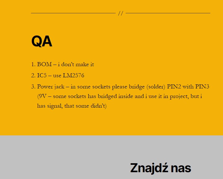

Ich war gerade nochmal auf der Webseite von Sikorsoft und habe da tatächlich noch was zum IC5 gefunden:
Es handelt sich also eigentlich um den LM2576 in der ADJ Ausführung - aber der schein kompatibel zu sein mit dem 2596-ADJ

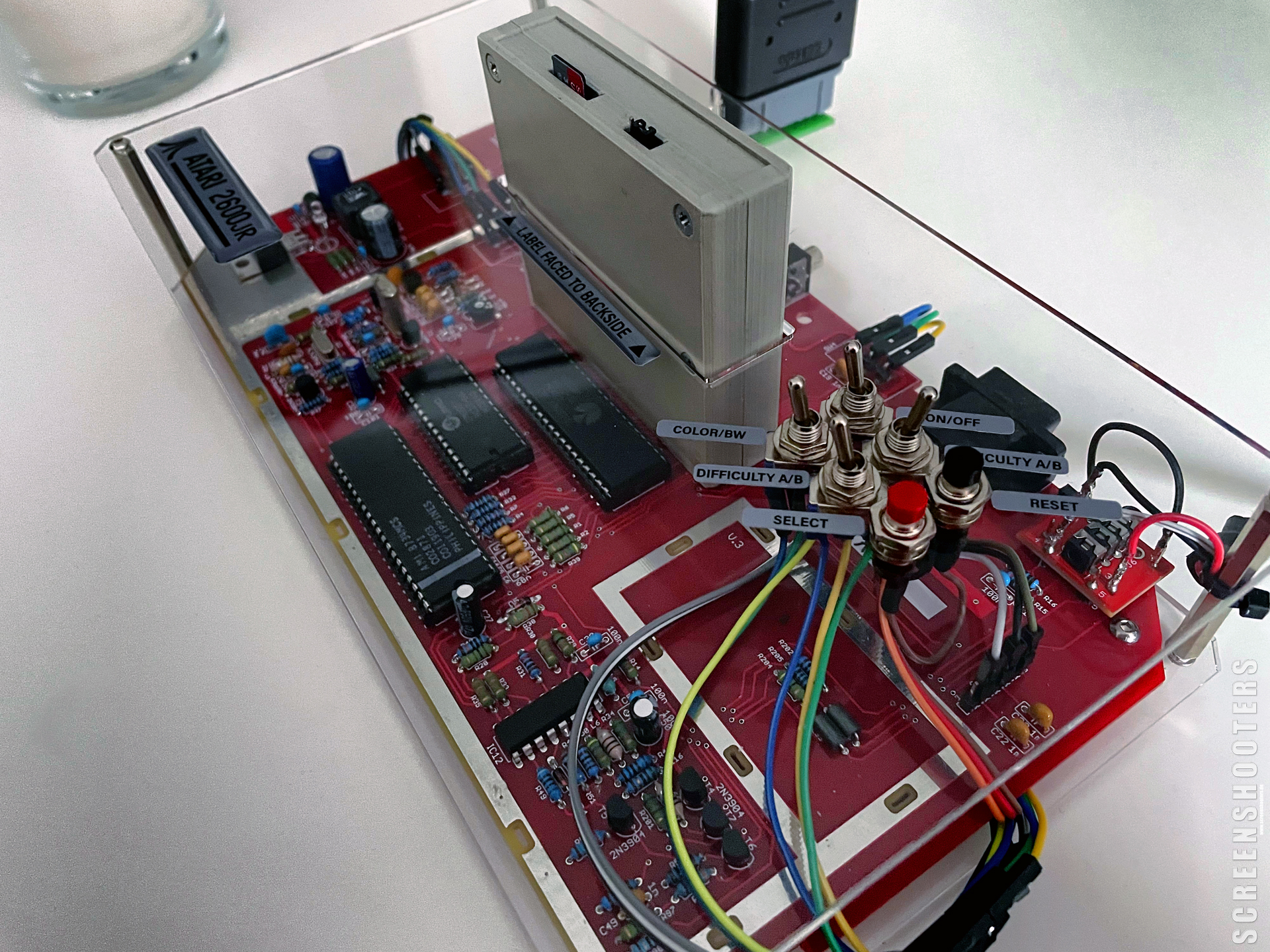

Ah ja, ich habe mich jetzt tatsächlich für die DIN-Buchse entschieden. Und falls das klappt mit einem einfachen Plexiglasgehäuse werde ich mir noch ein zweites Board bestücken, dann möglicherweise mit 3,5" Buchse. Aber plane mich mal nicht ein, zur Not bestelle ich eben selbst noch welche.
Okay, ich war auch zwischenzeitig am Überlegen, aber hatte dann ja die Klinkenbuchse bekommen und den passenden Stecker/das passende Kabel auch recht schmerzlos bei Amazon erhalten.

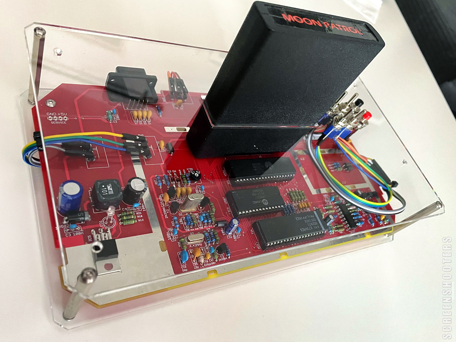

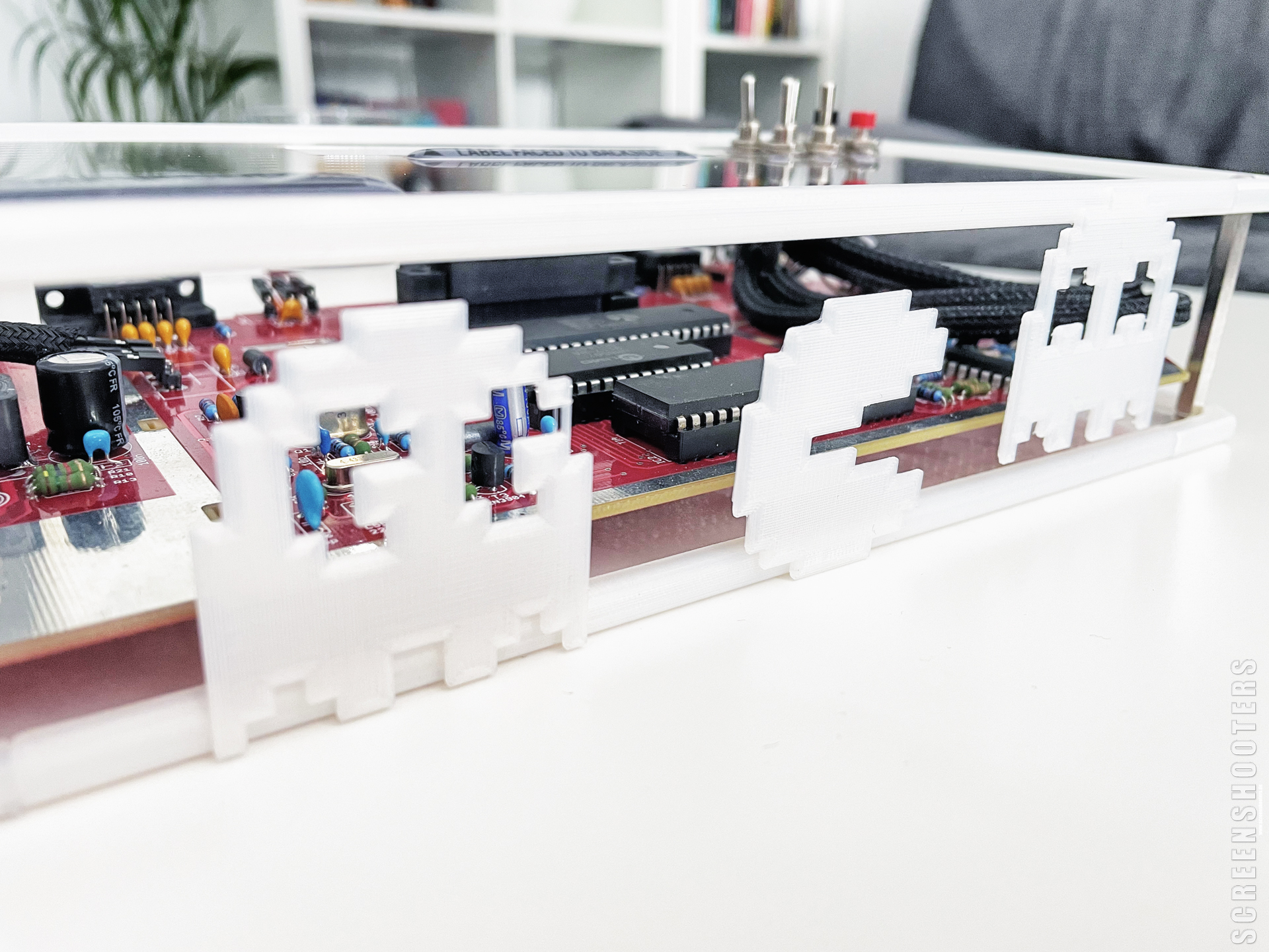

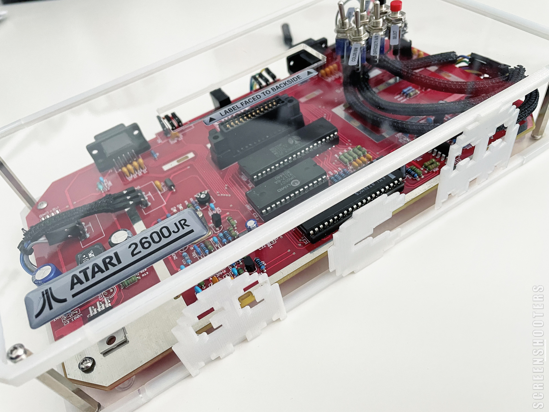

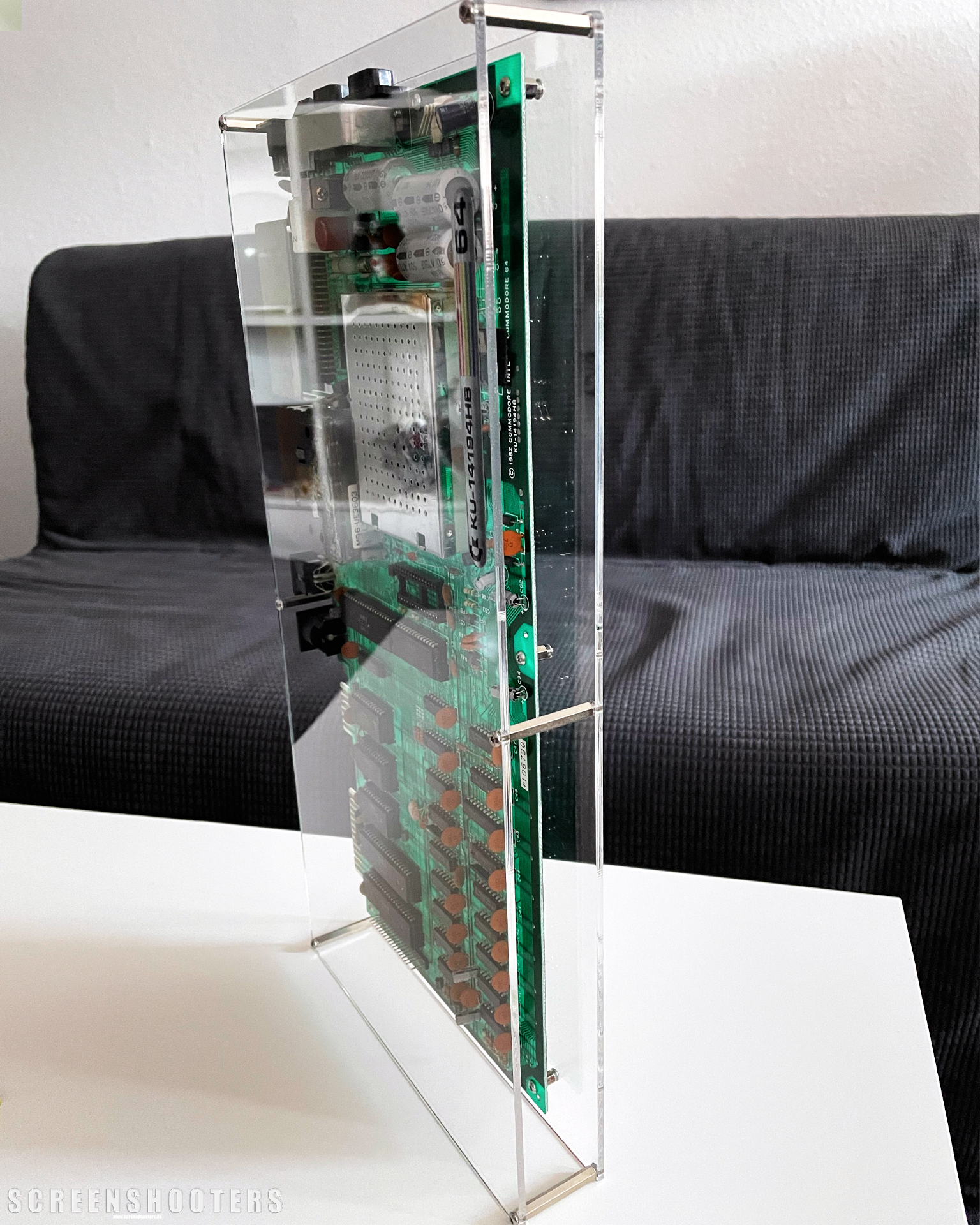

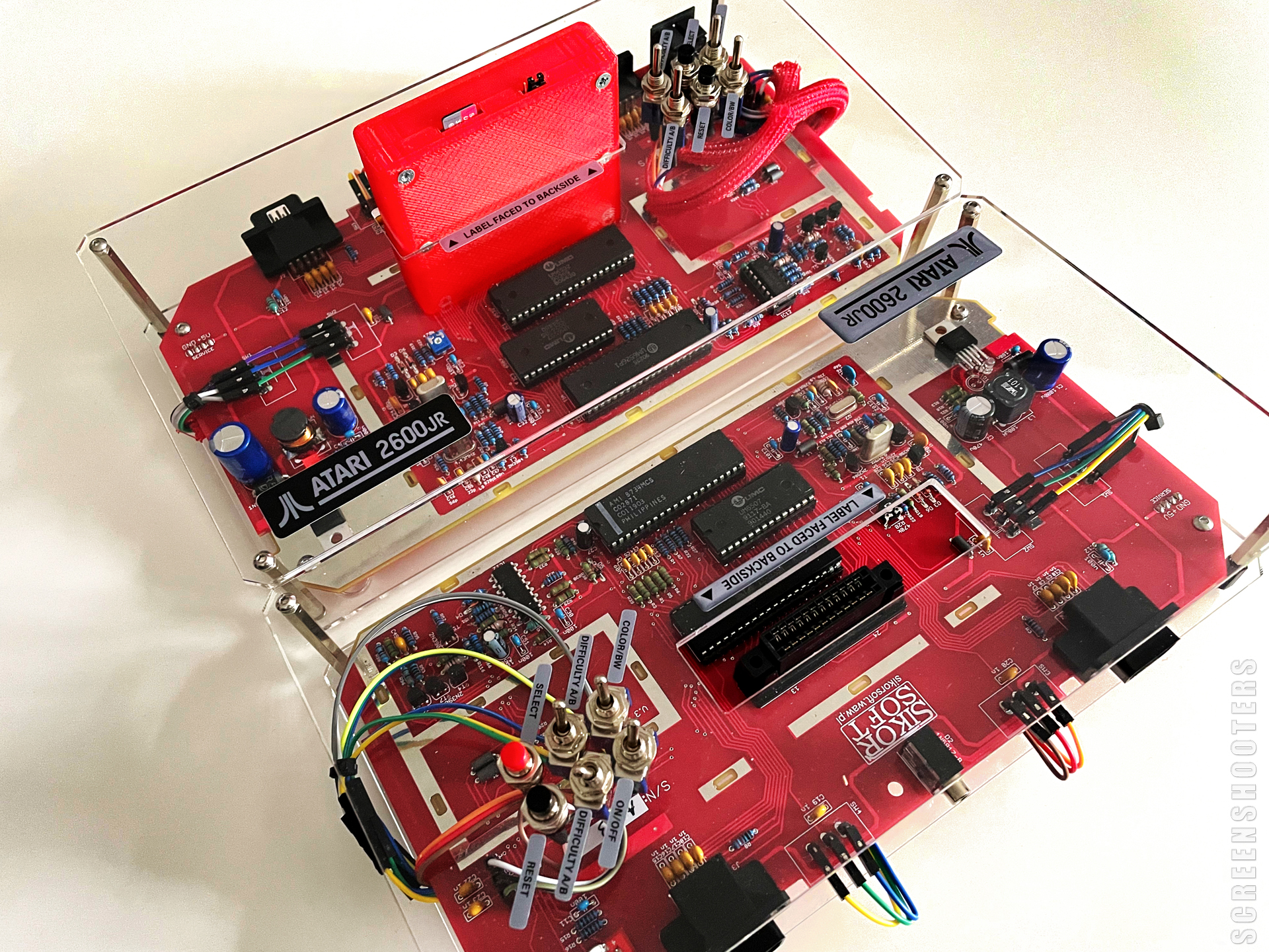

Das "Gehäuse" (es wird tatsächlich wohl nur eine Plexischeibe oben und eine unten) ist angefragt - allerdings lasse ich in der oberen Scheibe Bohrungen für Kipp/Tastschalter machen, die Originalen da unterzubringen wird schwierig.

Emwee schrieb: Das "Gehäuse" (es wird tatsächlich wohl nur eine Plexischeibe oben und eine unten) ist angefragt - allerdings lasse ich in der oberen Scheibe Bohrungen für Kipp/Tastschalter machen, die Originalen da unterzubringen wird schwierig.
Also an solch einer "einfachen" Gehäuselösung hätte ich auch Interesse. Da ich jetzt nicht wirklich noch mit der 2600 spiele, ist es eher eine Sache für meine Museumsvitrine. Und da man die schöne Platine im Originalgehäuse gar nicht sieht fände ich eine solche Lösung nicht schlecht. Also falls Du dann ein Angebot hast, würde ich mich gerne einklinken.
Mathy schrieb: Dann nehme Ich auch drei. Übergabe auf der Fujiama wenn möglich. Mathy
Klar, kein Problem. Das machen wir so....
😲 nicht übel
Mal sehen ob ich mir das auch noch antu 😀
Das sieht wirklich richtig gut aus. Genauso stelle ich mir das für mich auch vor.
Hast Du das Gehäuse selbst gemacht oder bei Plexilaser anfertigen lassen und falls ja, gibt es die Möglichkeit das nochmals anfertigen zu lassen?
Olix schrieb: Das sieht wirklich richtig gut aus. Genauso stelle ich mir das für mich auch vor.
Danke!

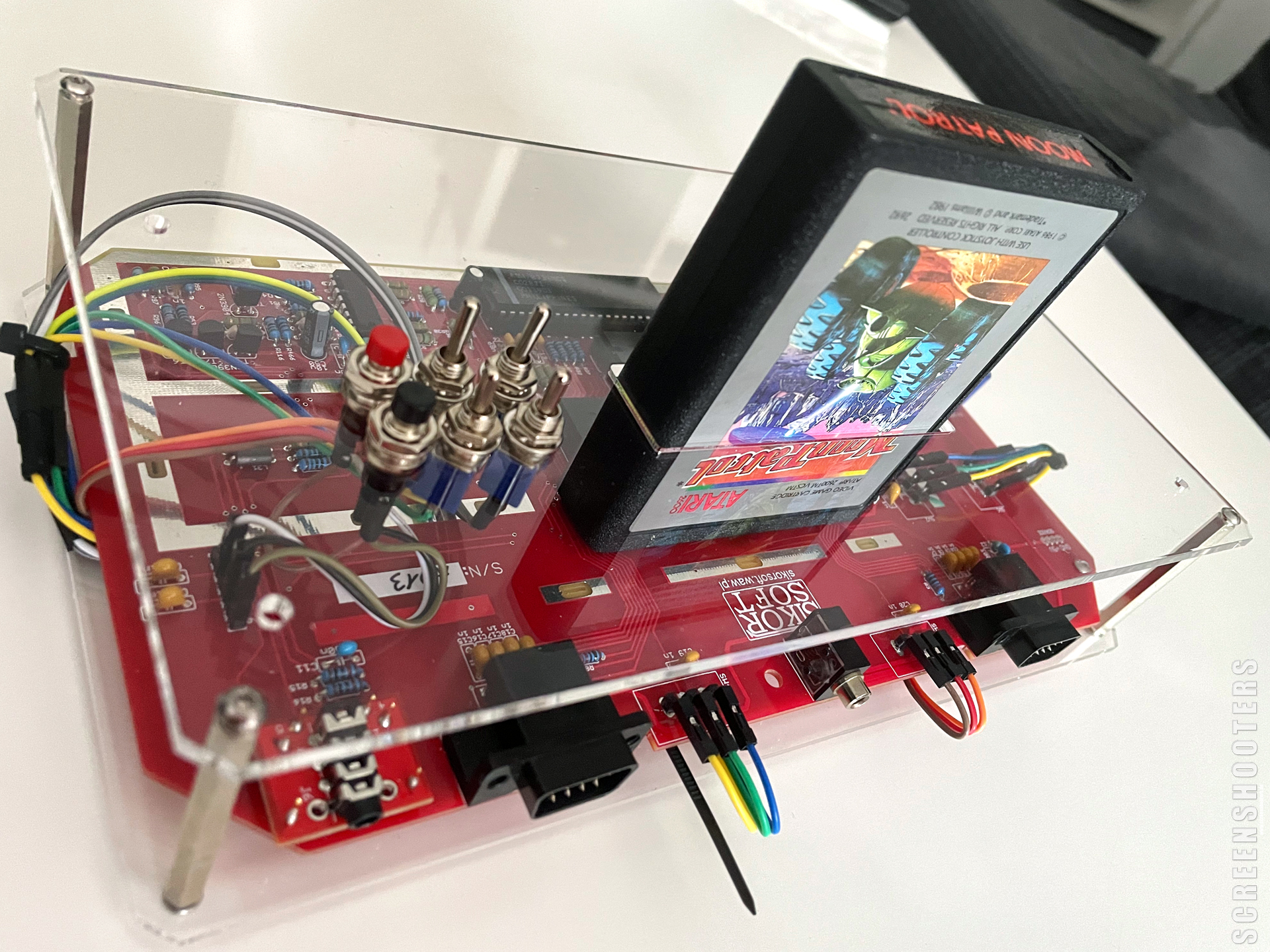

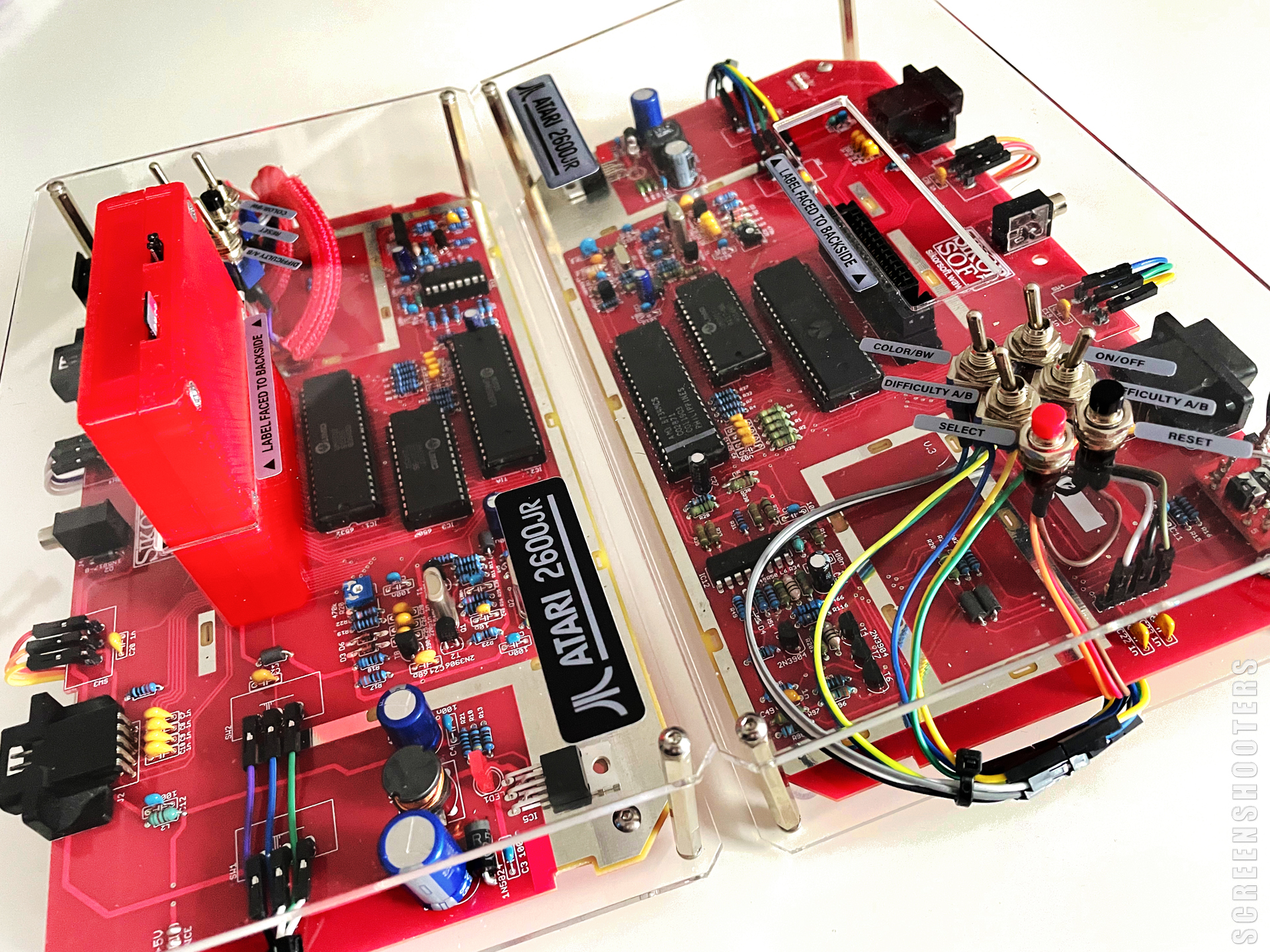

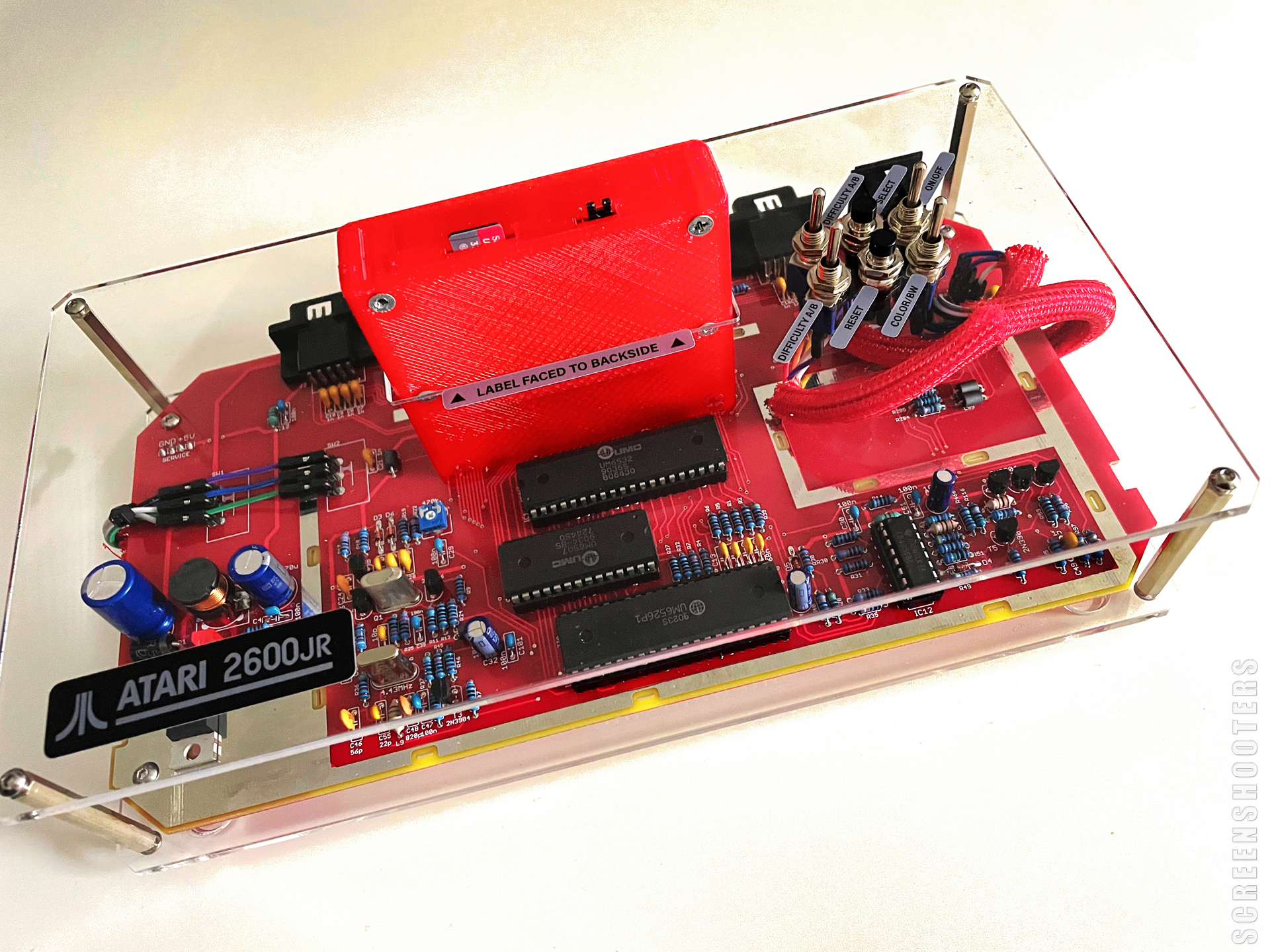

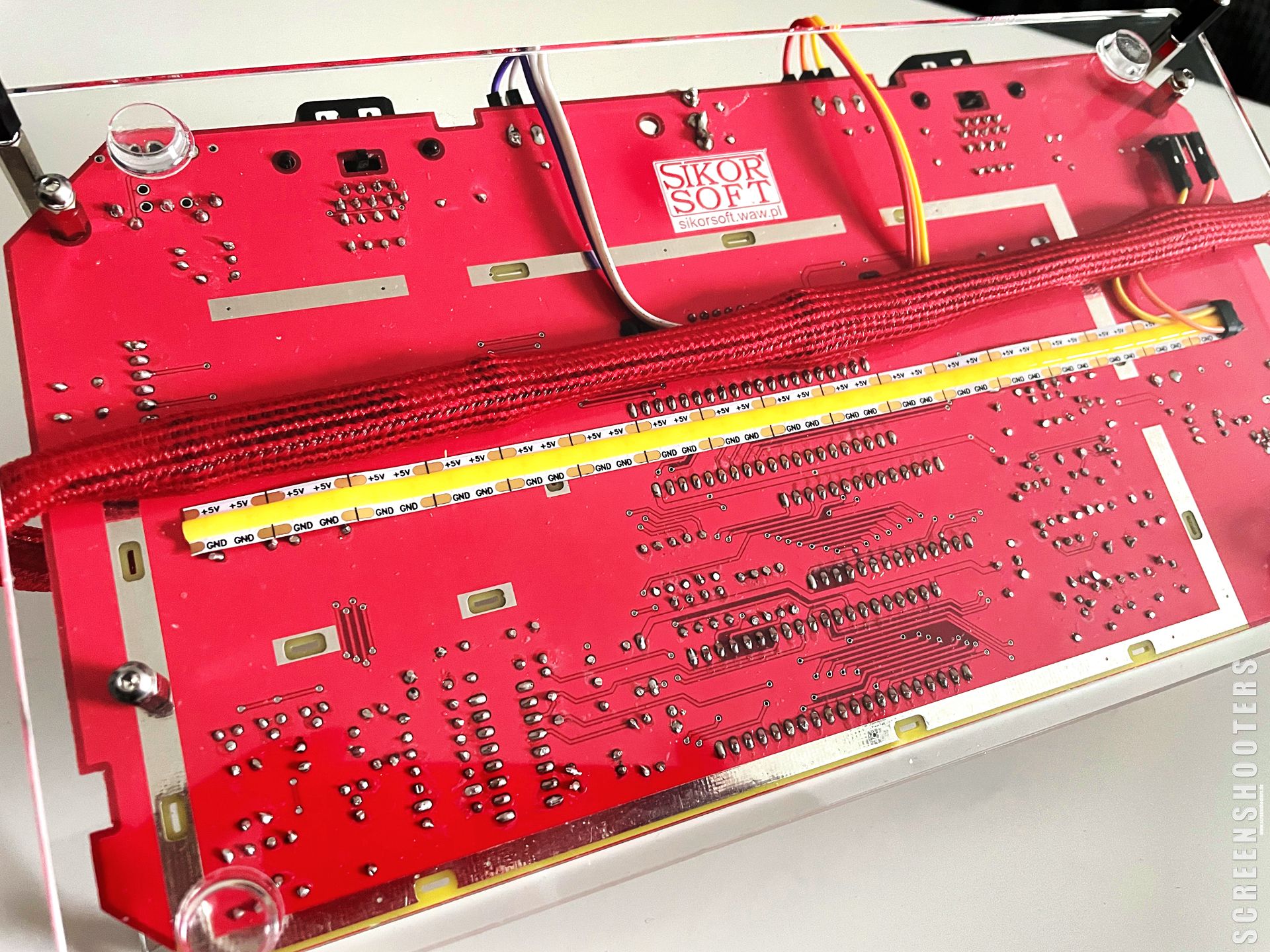

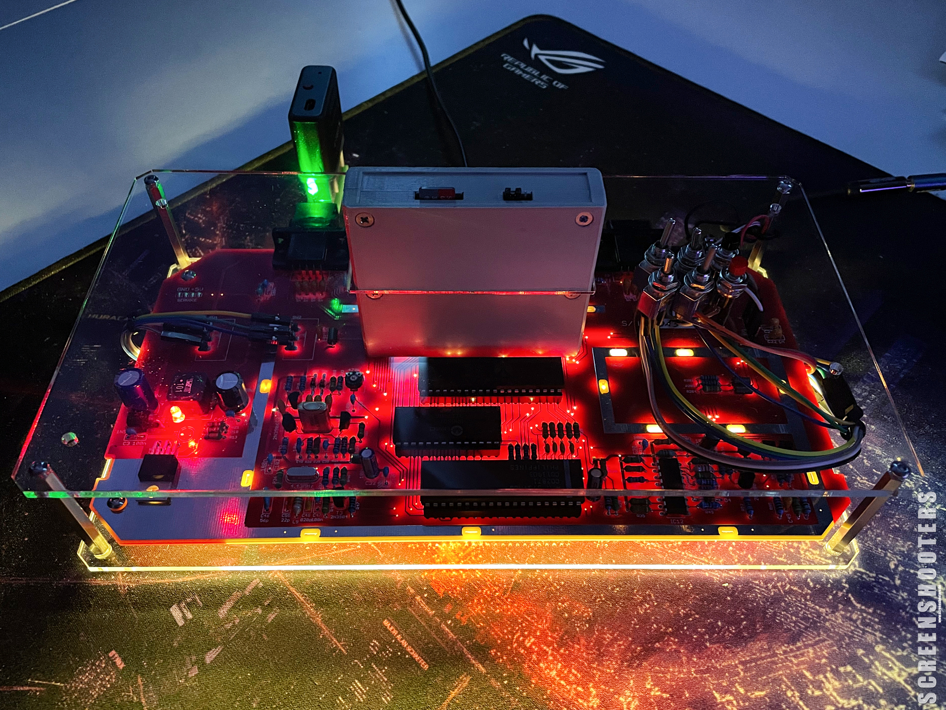

Das "Gehäuse" ist nach meinen Vorgaben von Plexilaser gemacht worden - ich denke schon das es kein Problem sein sollte wenn man anfragt.
Vielleicht nur dann darauf hinweisen das vier Bohrungen die in der Deckelplatte waren auf die Bodenplatte sollen. Ich werde aber noch eine Mail an Plexilaser schicken, dass das für ggfs. zukünftige Nachfragen berücksichtigt wird.

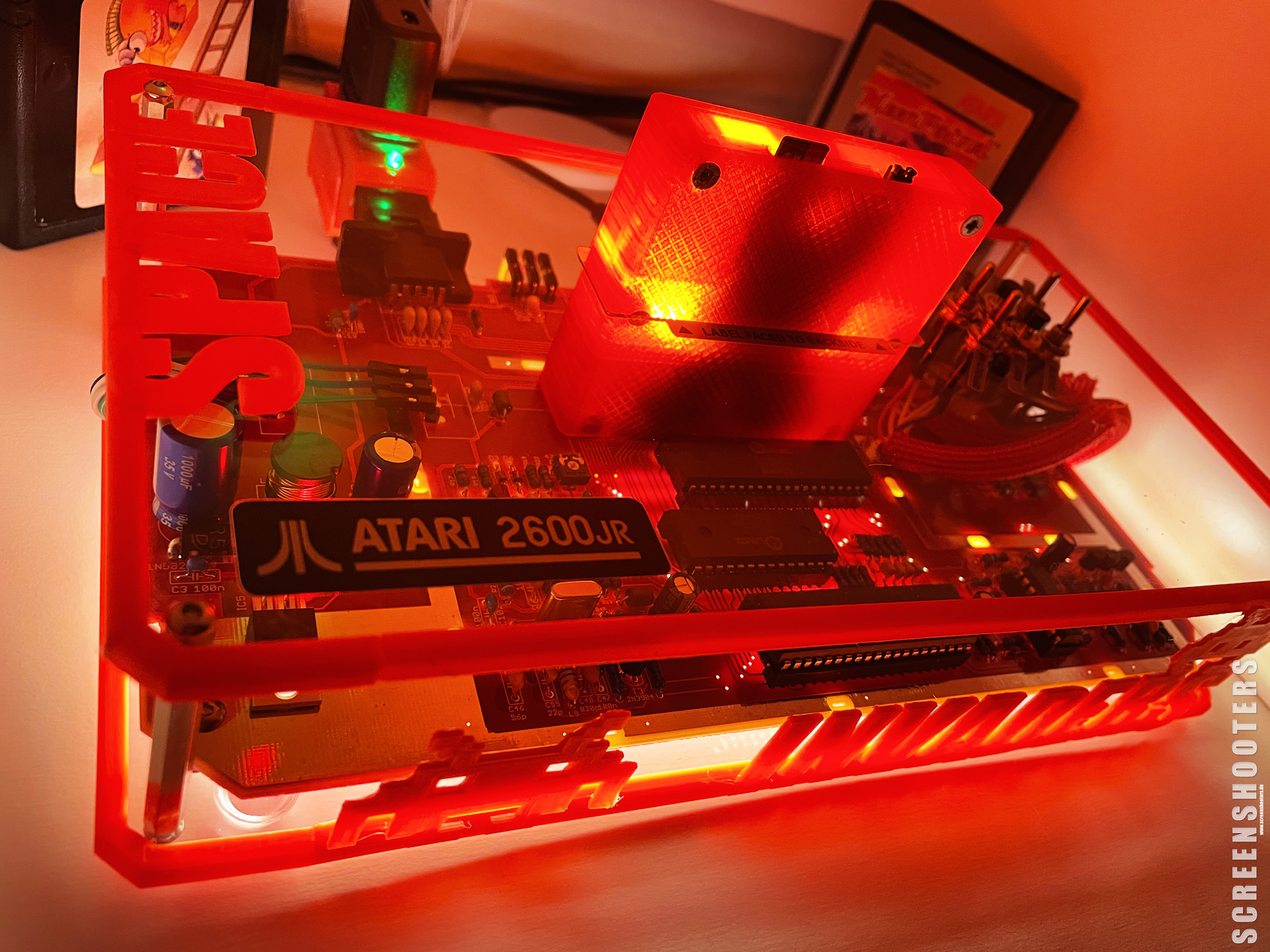

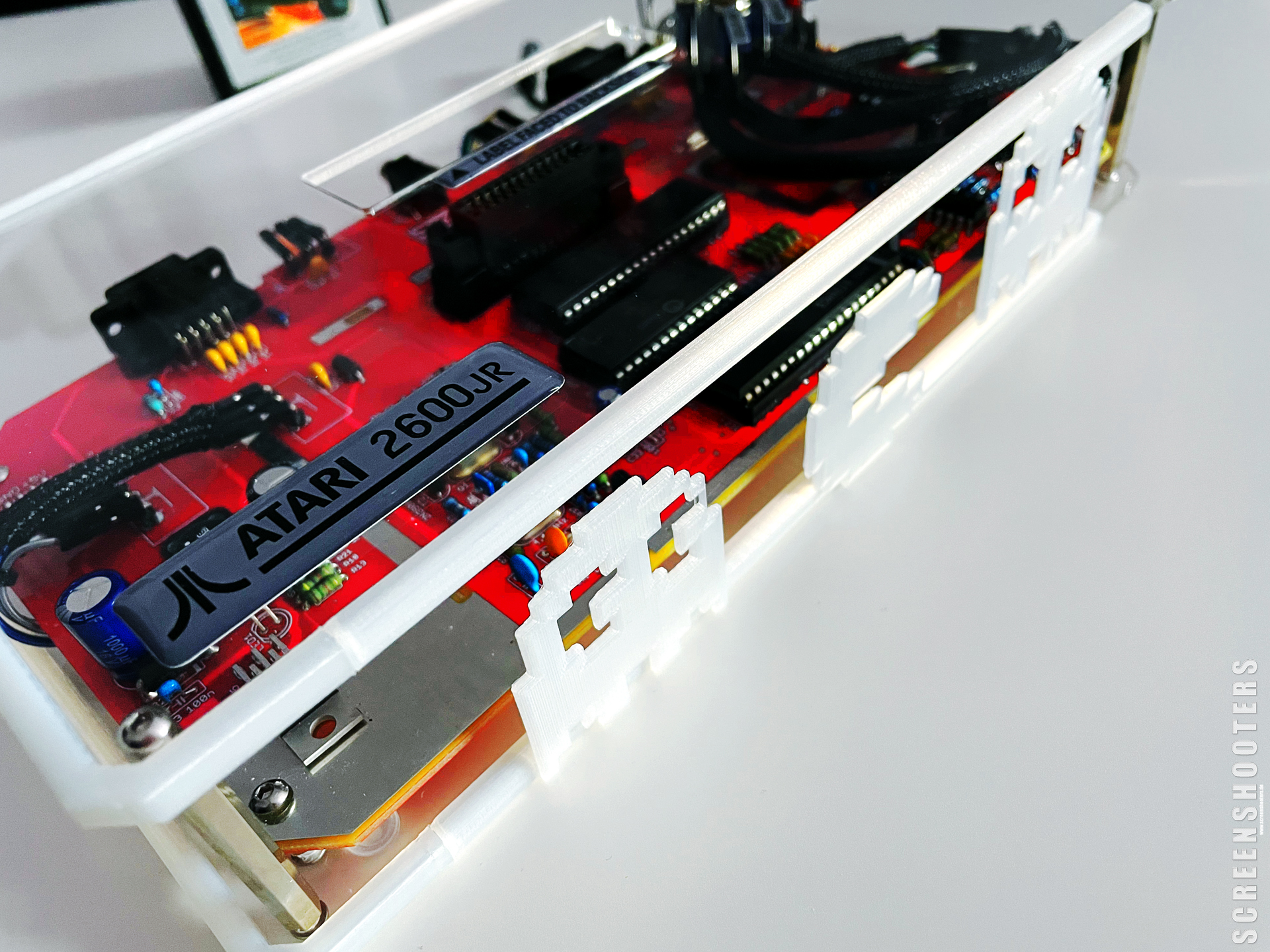

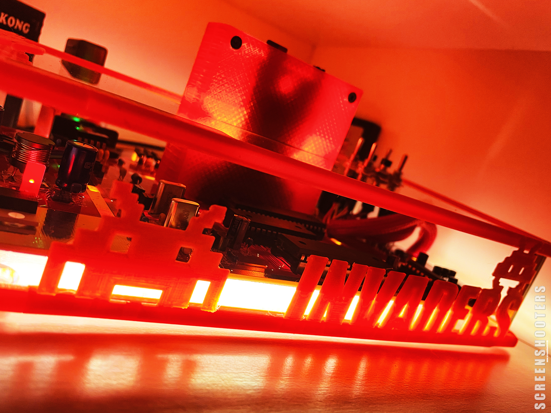

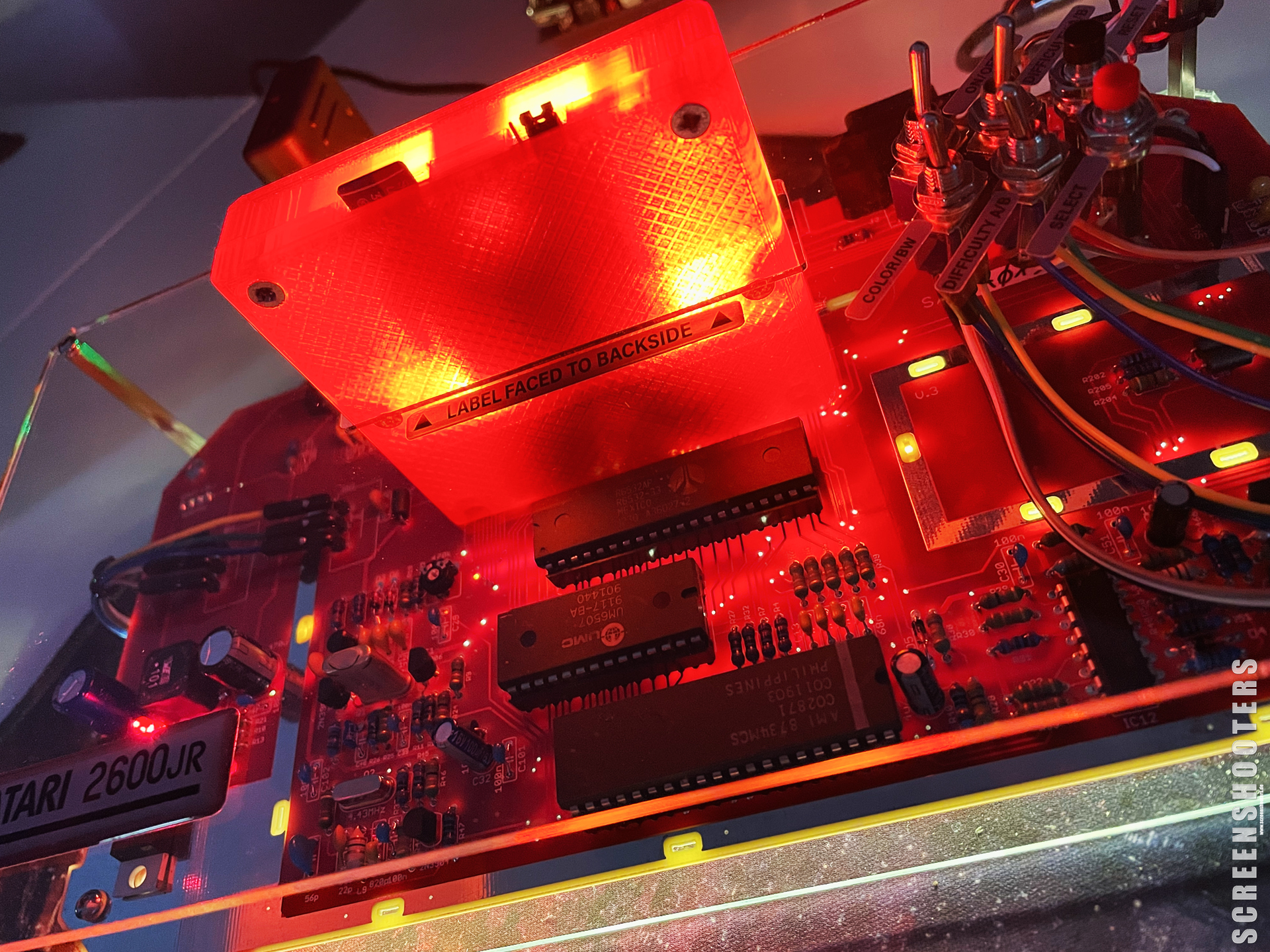

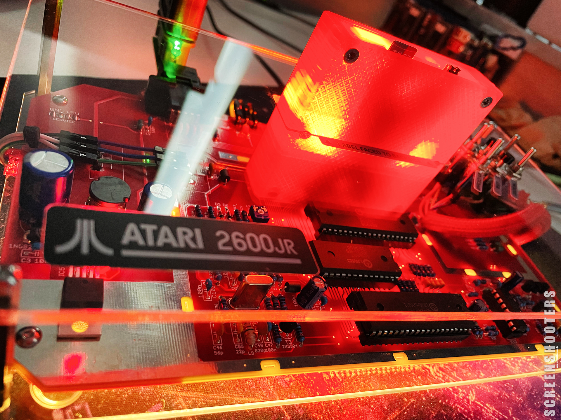

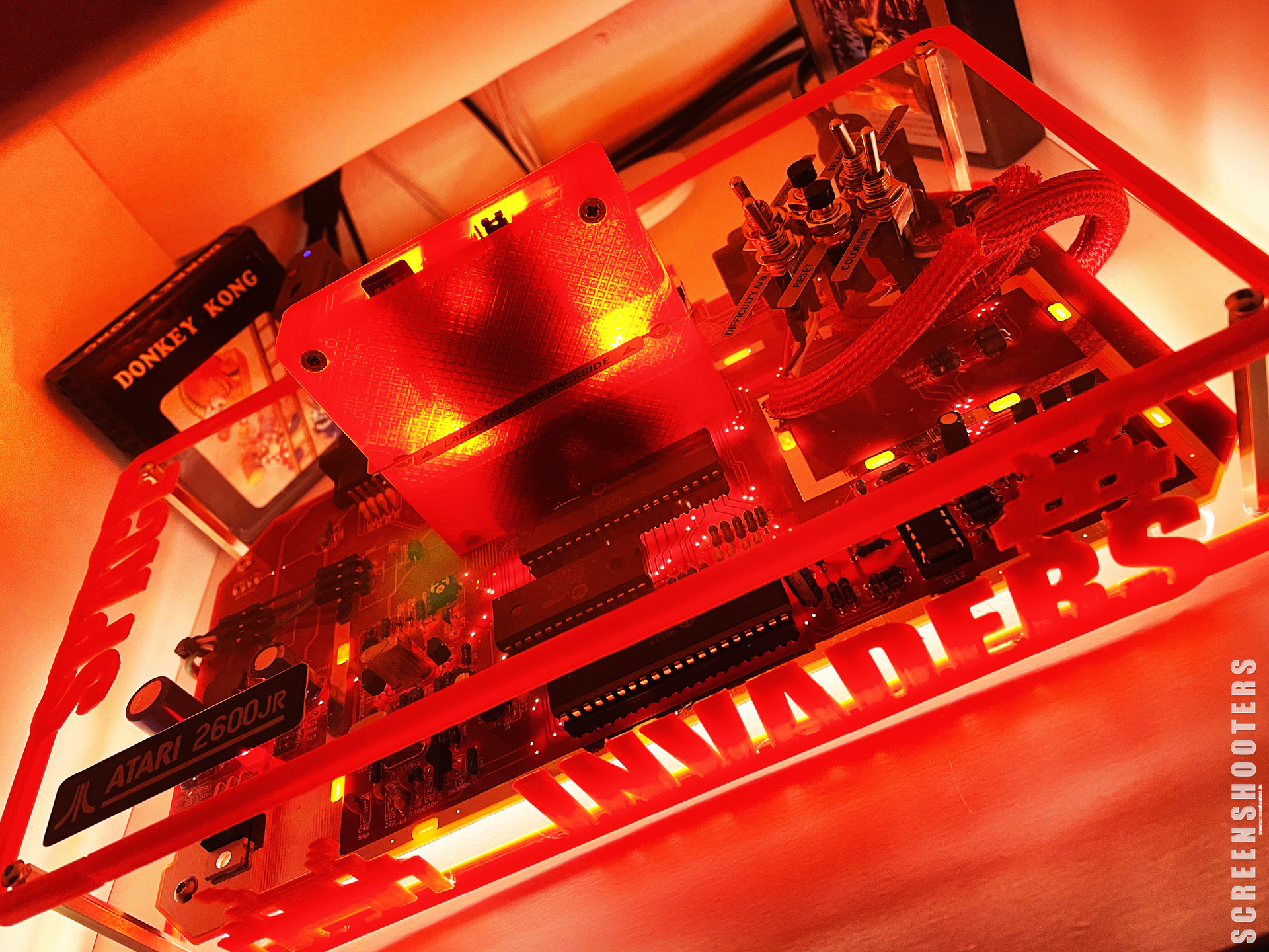

Mit Beleuchtung: Atari_66_2600jr_Replica_Plexilaser_04.jpg
Sehr schick !
Sieht schonmal richtig gut aus 😎!

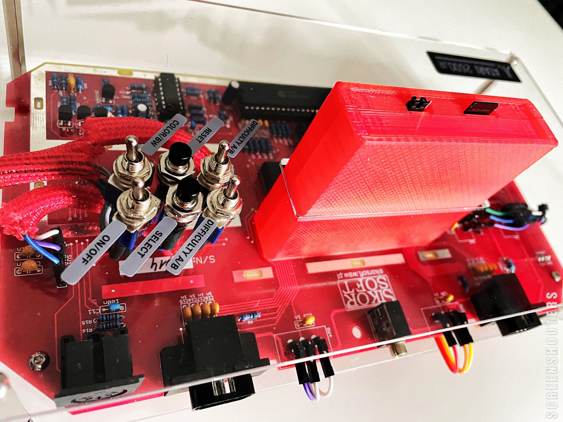

Die Frage wäre, ob man evtl. bei Plexi-Micha noch ein "richtiges" 2600´er Design Gehäuse anfragen könnte (ich würde mich auch finanziell beteiligen 😎 ) ..
Die klassische (Standard-)Lösung: Platte "unten" - Abstandsbolzen - Platte "oben" ist zwar sehr nett, aber hat nicht so wirklich den Charme und den Zeitgeist finde ich 😞 ....
Aber das ist nur "Luxus-Gemecker" 😂 😉 .
Ihr dürft mich jetzt hauen 😁!
andymanone schrieb: Die Frage wäre, ob man evtl. bei Plexi-Micha noch ein "richtiges" 2600´er Design Gehäuse anfragen könnte (ich würde mich auch finanziell beteiligen 😎 ) ..
War ein kurzer Gedanke, aber Michael meinte das wäre zumindest für eine einmalige Sache zuviel (Kosten-)Aufwand - wären grundsätzlich mehrere dabei, wäre ich auch dabei, denn ich habe noch ein Board hier und ich würde sogar auch ein Original-Jr in sowas stecken.
Problematisch wären aber die Original-Schalter, da müßte man schon ersetzen.
andymanone schrieb: Die klassische (Standard-)Lösung: Platte "unten" - Abstandsbolzen - Platte "oben" ist zwar sehr nett, aber hat nicht so wirklich den Charme und den Zeitgeist finde ich 😞 ....
Den treffe ich allerdings eher selten mit meinen "Umbauten", spätestens wenn LEDs ins Spiel kommen 😀

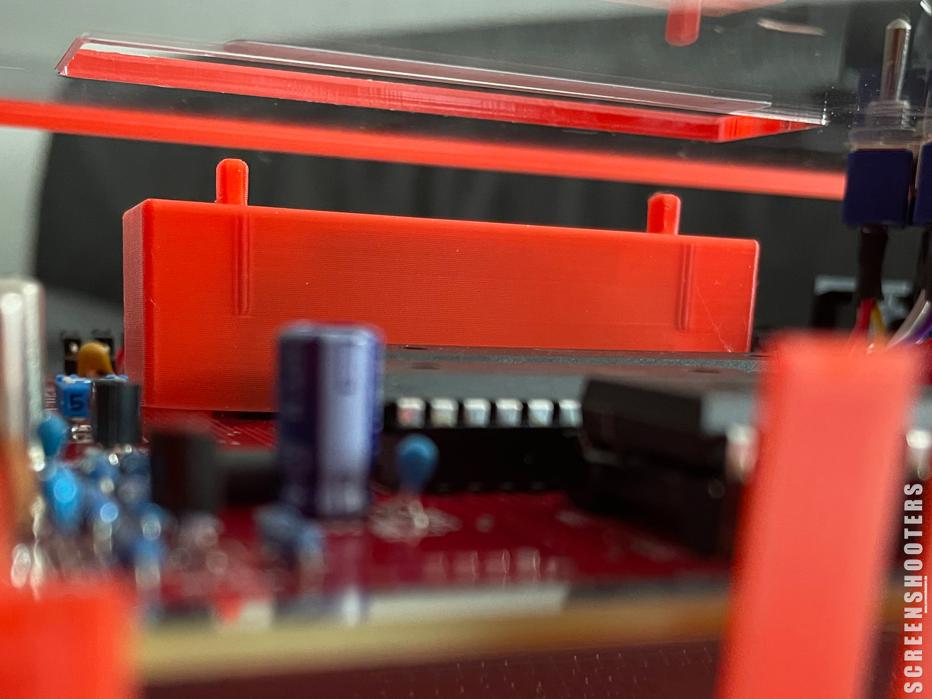

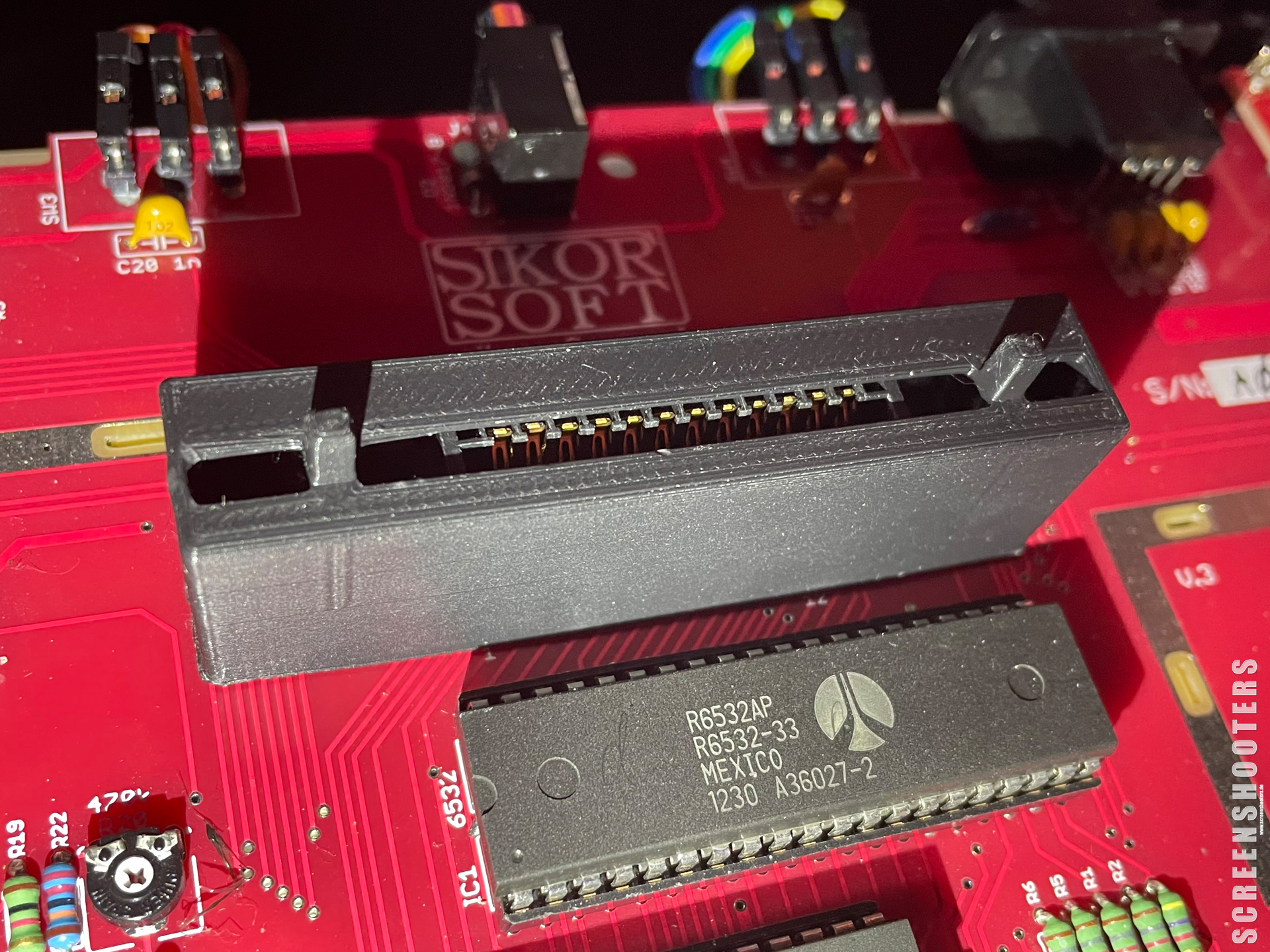

Und noch eine Frage: Wie hast du denn den Mechanismus zum Öffnen der Module gelöst? Die Nippel zur Entriegelung sind ja im Originalgehäuse mit eingearbeitet.
Emwee schrieb: Das "Gehäuse" ist nach meinen Vorgaben von Plexilaser gemacht worden - ich denke schon das es kein Problem sein sollte wenn man anfragt. Vielleicht nur dann darauf hinweisen das vier Bohrungen die in der Deckelplatte waren auf die Bodenplatte sollen. Ich werde aber noch eine Mail an Plexilaser schicken, dass das für ggfs. zukünftige Nachfragen berücksichtigt wird.
Wenn Du die nötigen Änderungshinweise an Plexiglas sendest, könntest Du ja vielleicht darauf hinweisen, dass es noch Interessenten gibt. Dann könnte die Firma vielleicht das Modell in ihren Onlineshop stellen. Würde das Nachbestellen einfacher machen.
Die Mail ist am Wochenende raus, hatte auch angemerkt das ggfs. sich jemand von hier meldet und auch daran Interesse hat.
Tatsächlich haben diese beiden Platten schon soviel gekostet wie das eine oder andere komplette Gehäuse.

Olix, kann ich Ihre BOM auf meiner Website verwenden?

Ich bin jetzt auch endlich dabei meine neuen VCS Platinen zu bestücken. Ich werde auch die einfache Plexi-Glaslösung umsetzen.
@Emwee: Wo hast Du denn die schönen Aufkleber machen lassen? Oder hast du zufällig noch ein oder zwei Sätze davon übrig?
Die Platinen mit der Serien-Nummer #17 und #18 sind auch bestückt in das Plexiglasgehäuse verbaut und funktionsbereit 😀
Nochmal ein großes Dankeschön an Sikor für diese schöne Platine. Und auch ein großes Lob an Plexilaser für die perfekt passenden Gehäuse und den tollen Service.
Ich habe übrigens die beide hinteren Schalter auf der Platine belassen, so dass ich auf der Oberseite im Plexiglas nur 2 Schalter und 2 Taster verbaut habe. Das hat mir so besser gefallen. Die beiden Stiftleisten für die verpflanzen Schalter habe ich direkt auf die Unterseite der Platine verlegt, dadurch musste ich die Leitungen nicht von oben um die Platine herum führen.
Beschriftungs-Schildchen und Beleuchtung folgte dann noch später....

Das mit den Stiftleisten nach unten ist nat. eleganter, das kam mir auch später in den Sinn, aber da hatte ich schon alles aufgebaut und ver"tüddelt" - gefällt mir.
Toll das sich das Ausmessen der Platine gelohnt hat, inzwischen sind auf meiner Basis ja so zwei/drei/vier weitere 2600er "unters Glas" gekommen - ich hätte Anfangs nie gedacht das sich doch dann so ein paar Abnehmer dafür finden. Vielleicht hätte es sich gelohnt da noch etwas aufwändiger zu arbeiten (Seitenteile...), andererseits kann man sich die ggfs. aus dem 3D-Drucker ziehen.
Meine sehen jetzt so aus: Atari_103_2600jr_Replica_SpaceInv_01.jpg Atari_104_2600jr_Replica_SpaceInv_02.jpg
Atari_105_2600jr_Replica_SpaceInv_03.jpg Atari_106_2600jr_Replica_SpaceInv_04.jpg
Atari_99_2600jr_Replica_Plexilaser_PacMan_01.jpg Atari_100_2600jr_Replica_Plexilaser_PacMan_02.jpg
Atari_101_2600jr_Replica_Plexilaser_PacMan_03.jpg Atari_102_2600jr_Replica_Plexilaser_PacMan_04.jpg
Okay... der Cartridge-Slot sieht schon sehr nackig aus und eigentlich bekommt man auch kein Modul falsch reingesteckt (weil ich den Ausschnitt am Deckel hab so machen lassen das es sonst furchtbar schief eingesteckt werden müsste), aber... was macht man so am Freitagabend?
Man bastelt Kondome für den Cartridge-Slot: Atari 2600 Cartridge Slot Guide.jpg

Ich optimiere noch etwas die Passform von dem "Kondomi" und krame morgen mal im Keller nach einem Modul das eine wirkliche "Verriegelung" hat - hier oben habe ich zwar ein Modul mit dem Schieber, aber den kann ich ohne zu "entriegeln" reindrücken. Grundsätzlich denke ich das es funktioniert, ich habe die Abmessungen dem original "Führungsschacht" entliehen.
Und ja: natürlich drucke ich dir gerne sowas.
Generelle Info: mein Gedanke ist das der wirklich nur über den Slot geschoben wird und von sich aus so "saugend/schmatzend" sitzt das er an Ort und Stelle bleibt (alternative wäre an einer Längsseite etwas doppelseitiges dünnes Klebetape und dann darüberschrieben).
Sooo, da sind noch ein paar viele Testdrucke nötig gewesen bis ich nun sagen würde: das ist es - hab es an meinen beiden Replika-Boards versucht: läßt sich knackig aufstecken (muss man schon leicht nachdrücken damit es ganz aufsitzt), bewegt sich nicht, löst sich nicht wenn ich Cartridges abziehe. Das "entriegeln" habe ich bei vier Modulen versucht und dabei gesehen das ich die Nasen oben noch etwas anders (schmaler) gestalten mußte, weil scheinbar bei den Modulen der Ausschnitt immer etwas anders war - funktioniert hat es immer, aber es war dann etwas leichtes drücken nötig.
Das STL werde ich später auch noch bei Thingiverse hochladen.

Inzwischen habe ich das an meinen beiden Replika-Boards verbaut und es funktionuckelt bei beiden - meines Erachtens - einwandfrei.
Das ganze ist jetzt auch bei Thingiverse: https://www.thingiverse.com/thing:5631249
